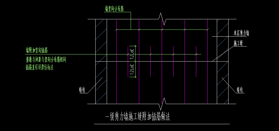

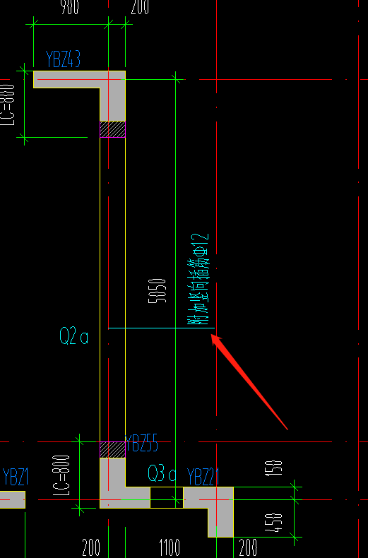

  • 標(biāo)準(zhǔn)層墻附加插筋根數(shù)應(yīng)該怎么計(jì)算
    標(biāo)準(zhǔn)層插筋
我來(lái)答  邀請(qǐng)別人來(lái)回答
 提醒提問(wèn)者
  • 和豎筋根數(shù)一致,間距相同,長(zhǎng)度不同。可以在其他鋼筋里面輸入。
    首次提交 2022-07-19 09:58:51  最近修改2022-07-19 09:59:11 (修改過(guò)1次)
  • 其它鋼筋中的垂直加強(qiáng)筋,注意數(shù)量乘以2.
    2022-07-19 10:18:13
