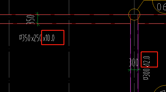

  • 請(qǐng)問(wèn)這個(gè)標(biāo)注是什么意思啊
    矩形管
    2022-07-19 09:39:17 補(bǔ)充

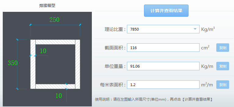

    是300*0.012*高度嗎,矩形管那個(gè)是0.35*長(zhǎng)度*0.01嗎(那個(gè)250是什么意思

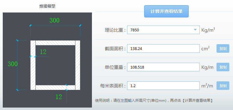

  • 矩形管的   各邊厚10
    300*12   是方管  300是邊長(zhǎng)  12是壁厚
