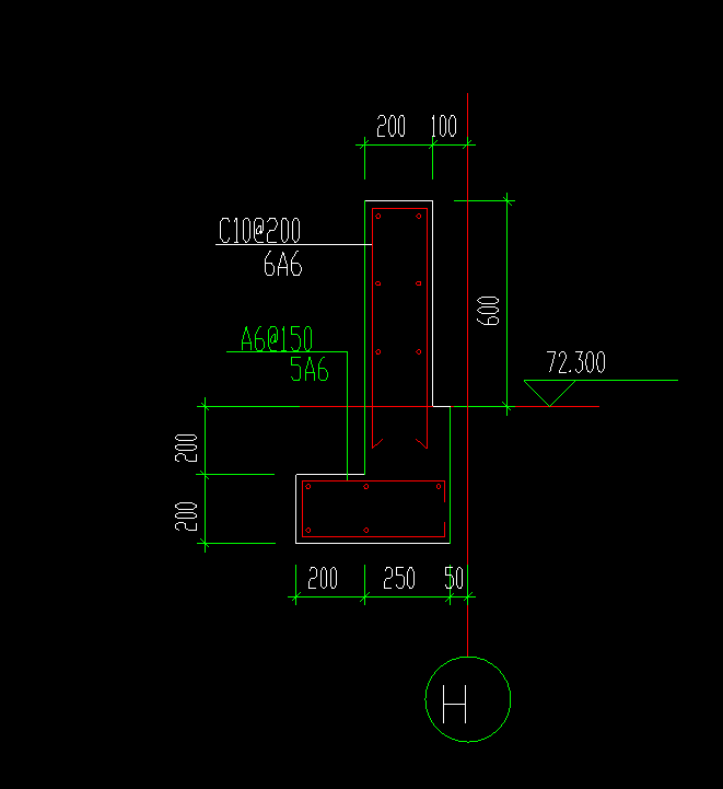

各位老師好,圖中標高72.3以上,高0.6米寬0.2米的位置已經有600*200的梁了,位置也重合的,但是節點圖中又配有鋼筋,這合適嗎?是不是節點圖有問題呢?

圖紙有問題

你好,如果確認了這個重復的話,那么你這個最好是和設計人員溝通哈。
