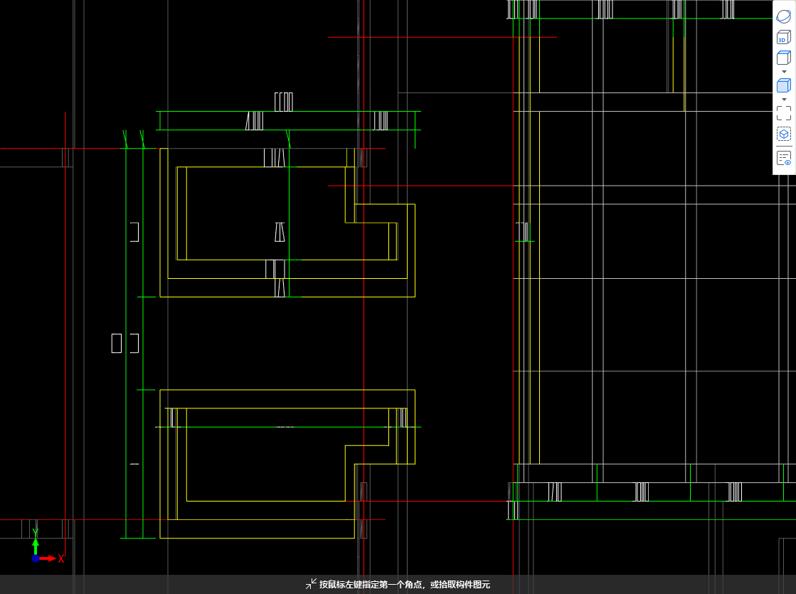

cad里面可以看得清楚尺寸 導入廣聯達以后尺寸都看不見了

轉T3后再導看看

這是圖紙格式問題導致的
可以使用天正或者CAD快看打開圖紙
將圖紙轉為T3格式再導入廣聯達中
