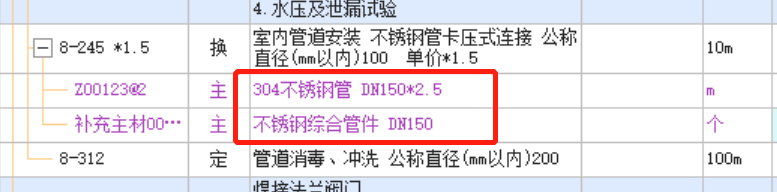

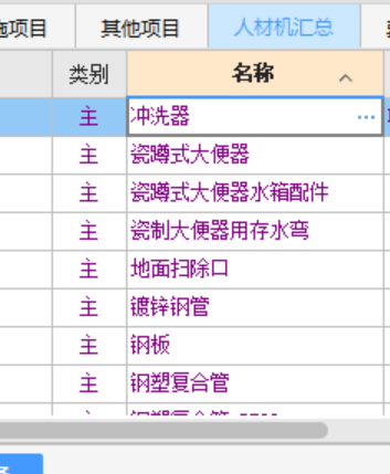

  • 請(qǐng)問(wèn)師傅們,定額都是對(duì)應(yīng)清單套的,然后人材機(jī)匯總沒(méi)有管徑區(qū)分,是不是要改定額名稱
    人材機(jī)

  • 管徑這樣去做一下,后面人材機(jī)就會(huì)區(qū)分了

  • 修改定額子主材的型號(hào)規(guī)格就好了
