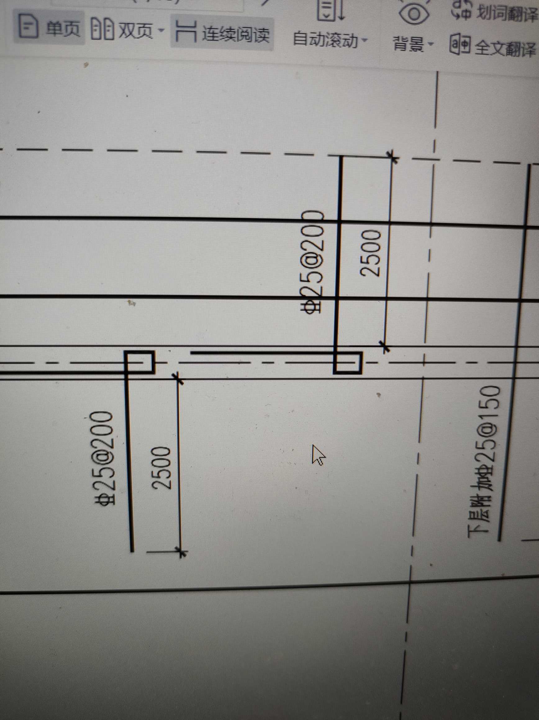

857大兄弟 2022-07-16 21:44:26 | 北京市 土建 | 223查看 2回答
輕舟淡月 鉑金專家
答題: 76864 被贊: 18912
可以用異形布置,然后把鋼筋定義在截面里,可以手動編輯截面
2022-07-16 22:20:21
希望 黃金專家
答題: 79056 被贊: 10810
可以定義挑檐,畫出挑檐截面,再配筋中畫出配筋,也可以用負筋定義,在彎折長度中輸入彎折部分的總長度.
2022-07-17 08:54:53
