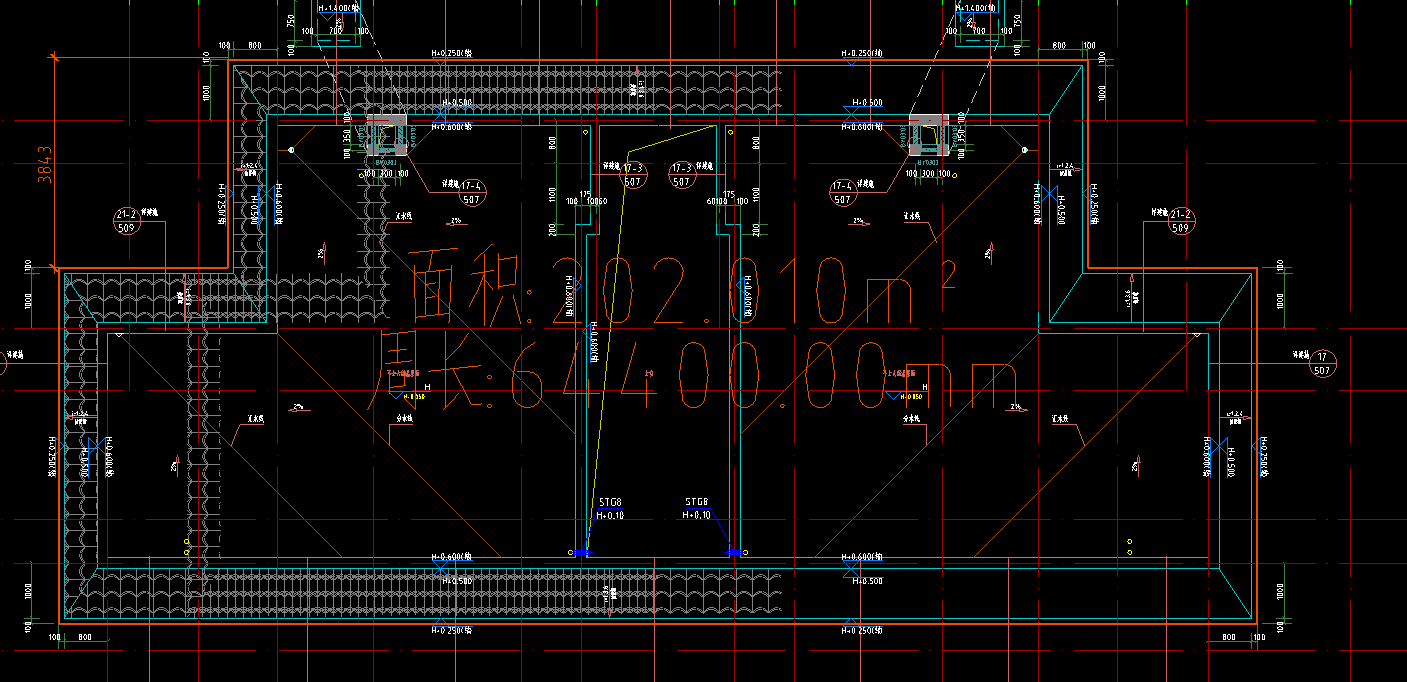

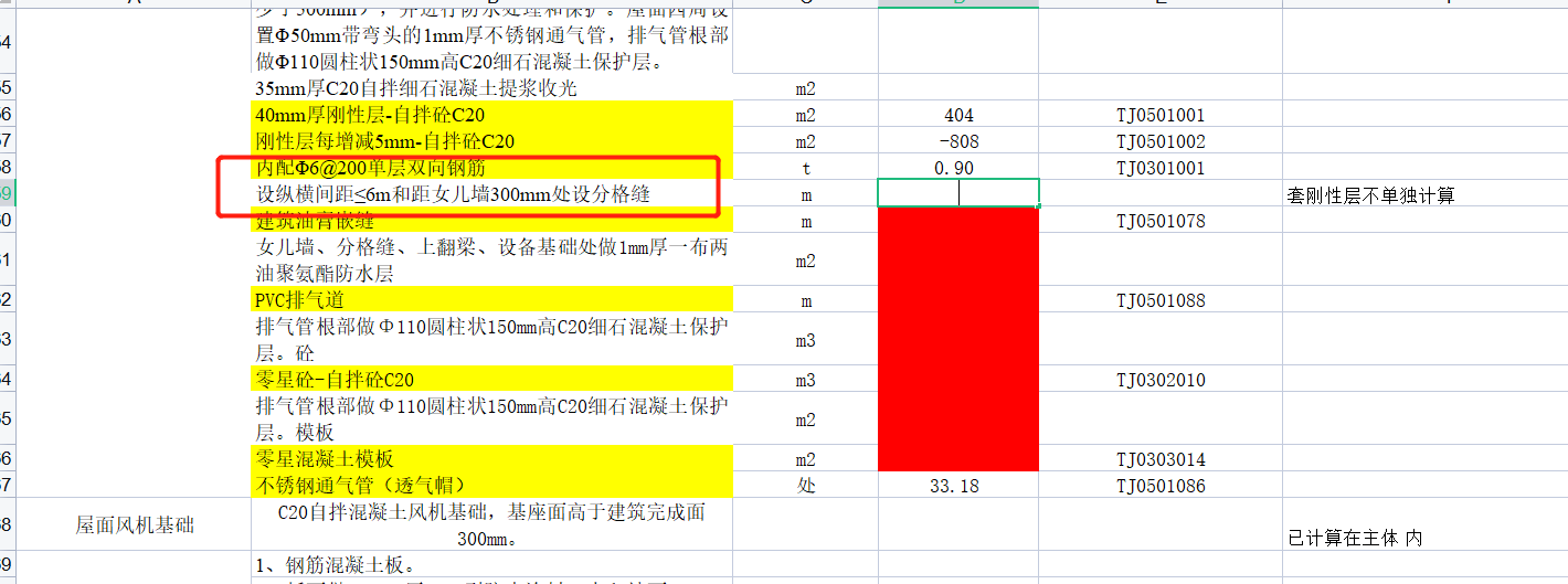

按每4米分格。
2022-07-16 19:51:26
竹風 白銀專家
答題: 37413 被贊: 16553
每36平方考慮24m縫
2022-07-16 19:55:09
屋面分隔縫怎么計算,有圖。麻煩幫我看一下
如圖,怎么計算分隔縫,哪些位置需要計算
