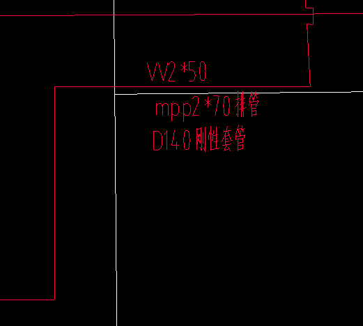

哈牛牛 2022-07-16 15:35:15 | 山西省 安裝市政 | 471查看 1回答
防腐絕熱 專家
答題: 22126 被贊: 4048
公稱直徑125的。套剛性套管150以內子目
首次提交 2022-07-16 15:48:24 最近修改2022-07-16 15:52:56 (修改過1次)
D140電纜剛性套管國標是多大的?如何套用定額
