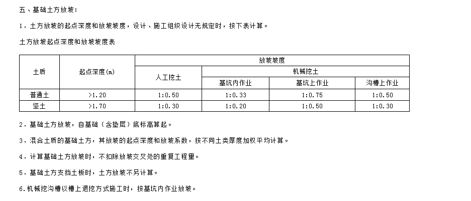

  • 條形基礎(chǔ)的寬度為3.4m,墊層出邊0.1m,基礎(chǔ)開挖深度為1.5m
    條形基礎(chǔ)的寬度為3.4m,墊層出邊0.1m,基礎(chǔ)開挖深度為1.5m,那么按定額書的放坡系數(shù)表的規(guī)定,機(jī)械挖土的話,放坡系數(shù)取多少?
我來(lái)答  邀請(qǐng)別人來(lái)回答
 提醒提問(wèn)者
  • 定額書
    2022-07-15 08:31:45

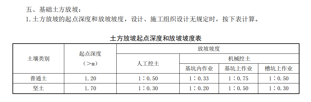

  • 如果是1,2類土放坡,1:0.75,三類的話1:0.67,四類土不放坡.
    2022-07-15 08:34:24

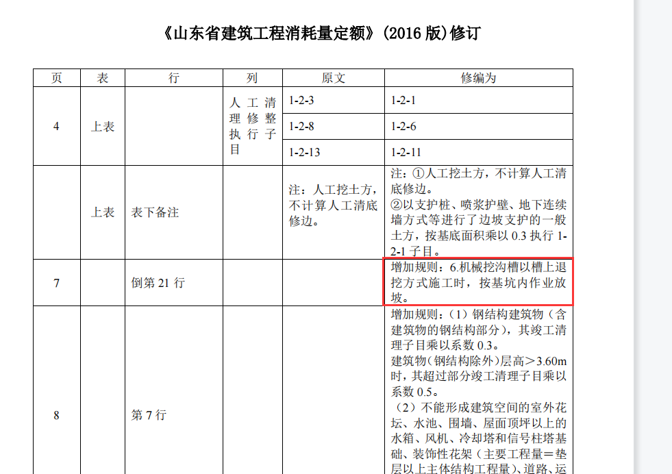

  • 普通土挖溝槽,放坡系數(shù)可以按槽坑上作業(yè)取0.5;如果是槽上退挖方式施工,按基坑內(nèi)作業(yè)放坡,取0.33
    放坡系數(shù)答疑解惑
    首次提交 2022-07-15 08:38:47  最近修改2022-07-15 08:39:38 (修改過(guò)1次)
  • 條形基礎(chǔ)3.4米寬?確定是條形基礎(chǔ)?
    放坡于土質(zhì)以及挖掘機(jī)位置有關(guān)
    2022-07-15 08:46:38
