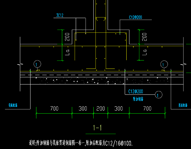

  • 請問與筏板鋼筋隔一布一 怎么處理
    隔一布一

  • 隔一布一是施工要求
    你正常布置就可以的
    布置兩遍

  • 用筏板負筋定義C12-200,畫出布筋的范圍就可以了   筏板底筋是C16-200的,合并后的間距就是C12/C16-100
    首次提交 2022-07-15 08:10:24  最近修改2022-07-15 08:11:18 (修改過1次)
  • 你好:筏板底附加鋼筋,定義筏板負筋,自定義范圍,平行或者垂直布置。

  • 筏板負筋C12-200繪制一遍
    筏板底筋是C16-200繪制一遍。合并后就是隔一布一C12/C16@100

  • 按照C12/16@200布置即可,隔一布一可以直接按間距加一倍布置理解

  • 附加鋼筋可以用筏板負筋定義,畫線布置.或自定義范圍布置.
