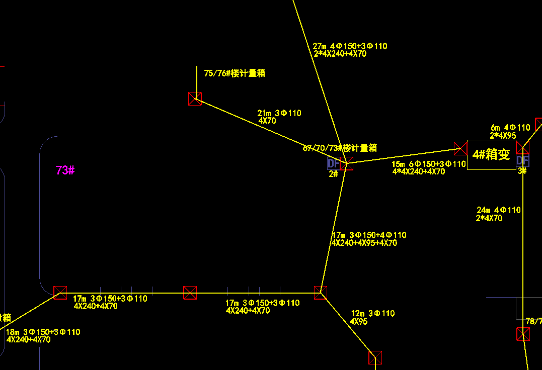

    問題:圖紙顯示,箱變至第一個手井處,1根4*70的電纜,然后經過第一個手井分成多個4*70電纜至各個電表箱,具體是如何分的?第一個手井下方有4*95的電纜,是如何來的?原理是什么?

    查看箱變系統圖吧

    1. 電纜敷設方式為埋地排管敷設,這個圖意思是箱變饋出回路至各用戶派接箱埋地穿管敷設,挖溝多深多寬你需要看截面圖,2根4*95電纜是從箱變出來經過第一個電纜井敷設至右上角計量箱,
    2. 2根4*70電纜是從箱變出來經過第一個電纜井敷設至右下角計量箱,
    3. 綜上,右側計量箱回路電纜都是從箱變饋出經由第一個電纜井敷設至目的地。
