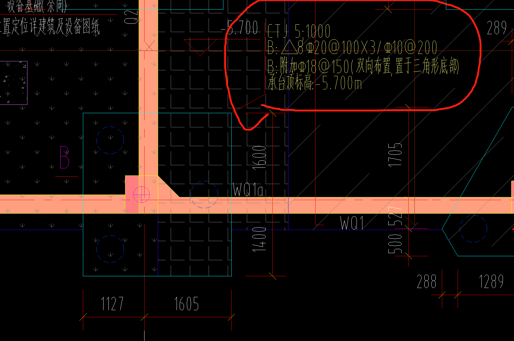

amishizhu 2022-07-13 10:46:02 | 浙江省 土建預算計價軟件GCCP | 1057查看 1回答

用矩形設置,附加的按正常設置,樁位間的斜筋及分布筋在屬性內的其它鋼筋設置;也可用三樁承臺設置【按圖紙對應的尺寸三樁臺也可設置成矩形】;斜筋對應設置,分別筋在屬性內的其它鋼筋里設置,附加的鋼筋【高度分兩個單元設置,這樣附加的鋼筋可在另外一個單元內正常設置雙向的配筋,參考】
