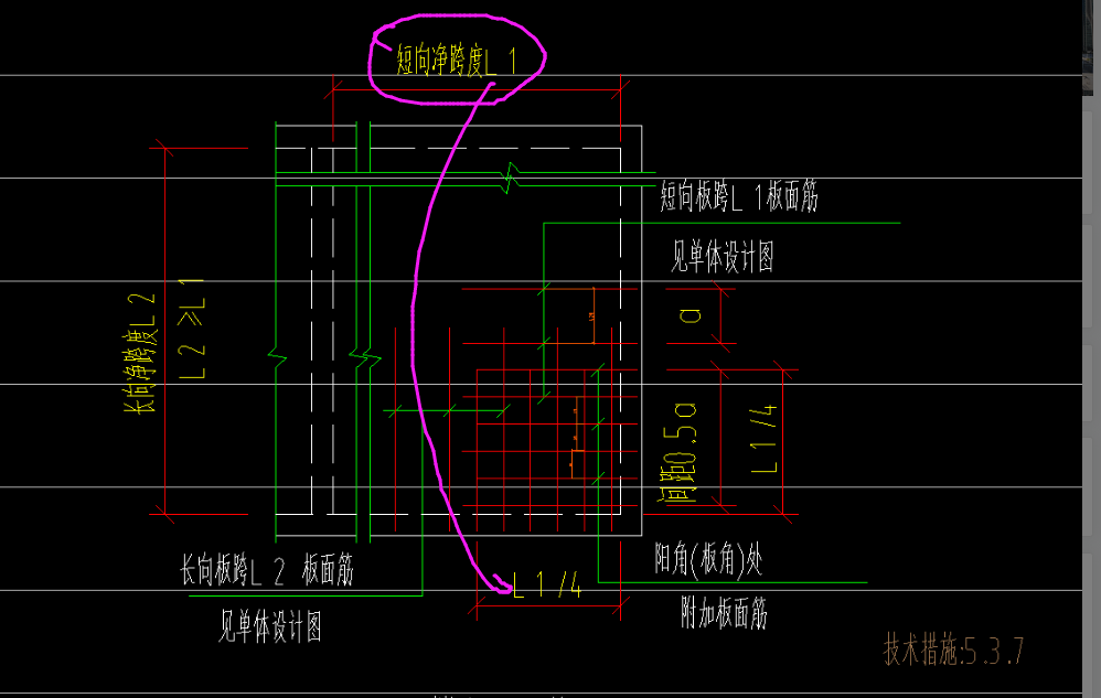

小默 2022-07-13 09:54:59 | 廣東省 土建 | 267查看 1回答
nh 鉆石專家
答題: 134736 被贊: 27813

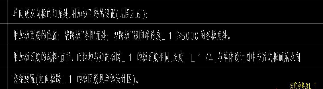

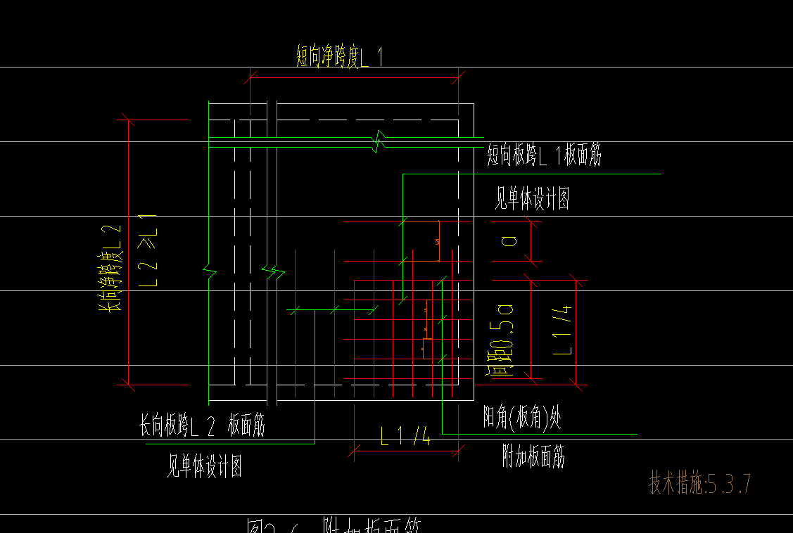

是板短向凈跨的1/4長度再加支座位置減相應保護層厚度
