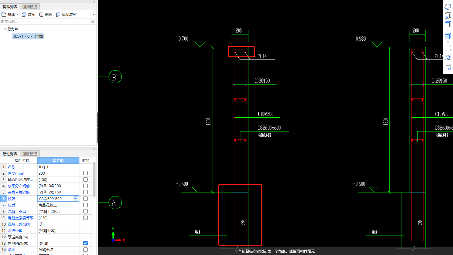

  • 請問,這個墻上的2c14怎么布置上去的?
    錨
    2022-07-12 11:32:06 補充
    他錨入的350鋼筋是在節點設置的第幾項呀?
    輸入在其他屬性的壓墻筋24項中,設置在節點設置第八項
    2022-07-12 11:33:42

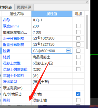

  • 你用前剪力墻定義,在其他屬性中的壓墻筋欄中輸入即可.
    2022-07-12 11:35:06
  • 錨入箭頭指向下方有一個鋼筋屬性,其中有一壓墻筋,直接輸入就行2c14
    2022-07-12 11:38:35
  • 在剪力墻屬性列表其他鋼筋選擇壓墻筋里輸入
