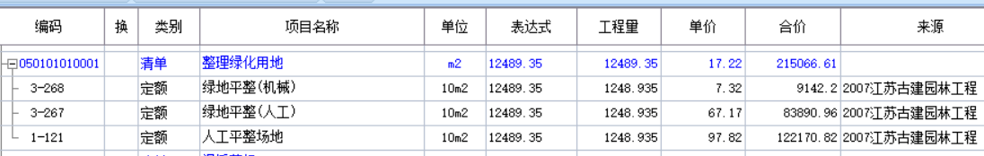

有3個定額,價格相差較大,哪個比較合適

可以按人機配合,看你們當地定額說明是怎么規定,
這個就和挖土方一樣的,面積小按工人,面積大按人機配合
