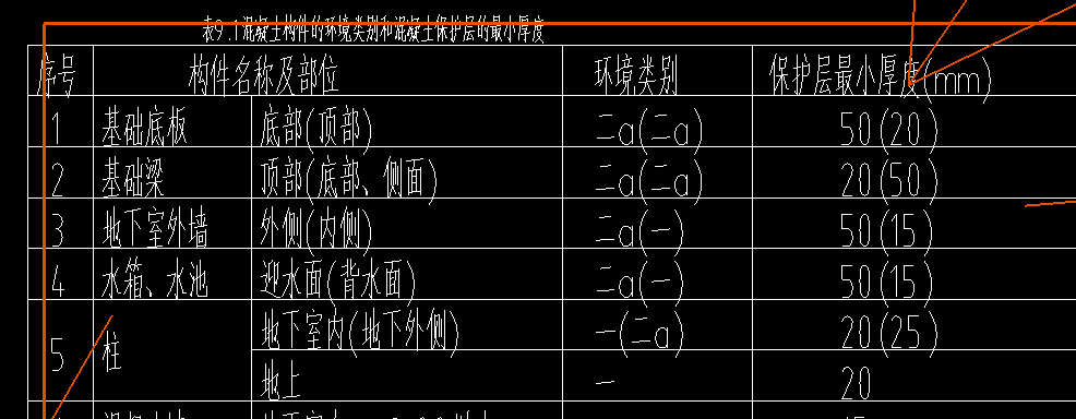

在基礎屬性保護層里面按 底/側/頂 填保護層厚度就行
2022-07-11 17:22:13
y 專家
答題: 1088 被贊: 287
取平均
2022-07-11 17:07:57
造價小高 專家
答題: 285 被贊: 86
如果只是計算鋼筋工程量的話保護層可以取平均值。
2022-07-11 17:08:31
