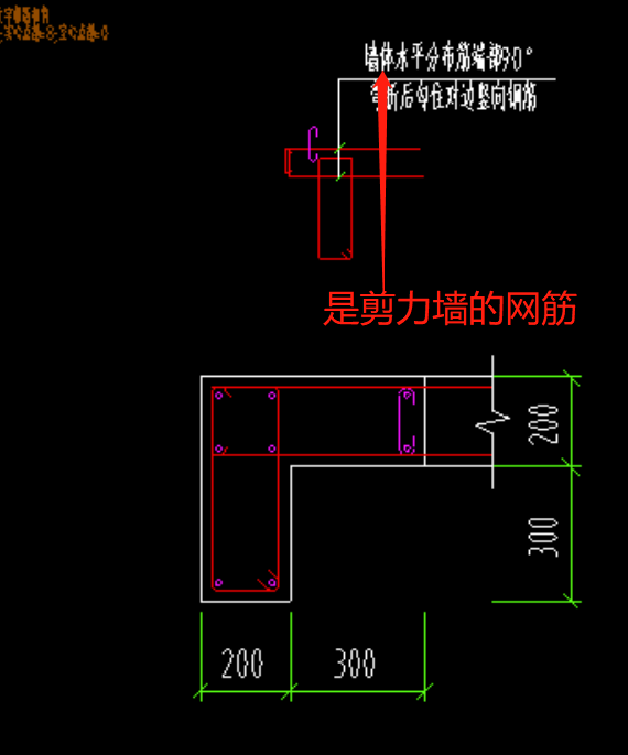

  • 像這種類型的暗柱該怎么畫呢,箍筋需要伸出邊線嗎,伸出多少呢?
    箍
我來答 收藏  舉報(bào)

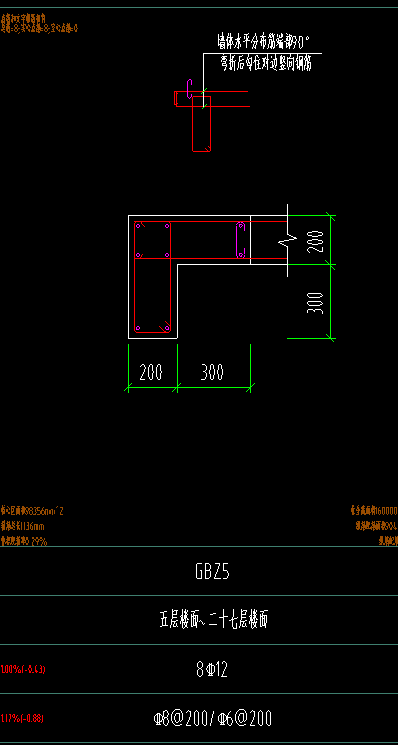

    不需要考慮,如下圖所示,這部分是剪力墻的鋼筋。暗柱
    2022-07-10 21:30:41
  • 剪力墻的水平鋼筋會(huì)自動(dòng)計(jì)算到暗柱中。
    2022-07-10 22:57:16
  • 這種暗柱,在定義時(shí),只定義箍筋及縱筋,用墻身鋼筋替代箍筋部分不輸入,在定義墻時(shí)墻中水平筋中輸入.
    2022-07-11 08:12:05
