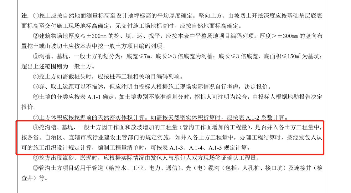

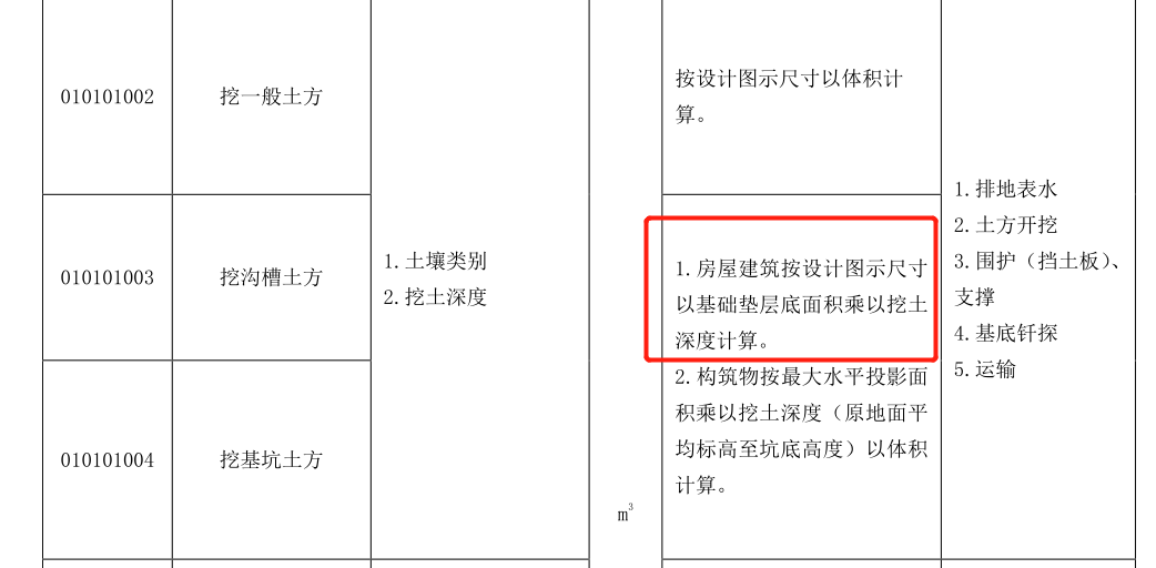

    請問安裝清單GB 50500—2013中,挖溝槽土方的清單計算規(guī)則為以基礎(chǔ)墊層底面積乘以挖土深度計算,但是下面的補充說明又說因工作面和放坡增加的工程量是否并入各土方工程量,按各省、自治區(qū)、直轄市或行業(yè)建設(shè)主管部門的規(guī)定實施。所以實際上清單工程量是否要考慮放坡呢?如計算可以麻煩老師提供一下相關(guān)文件嗎?墊層底并入
    看各省的工程量計算規(guī)則
