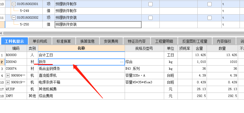

  • 預埋件安裝 定額含量的鐵件是表示什么?
    在預埋件中 已經有鋼筋和鋼板的含量如果再套一個 預埋鐵件安裝 這部分量是不是重復了?感謝解答 預埋件安裝
    你這個是預埋鐵的安裝子目,如果不套預埋鐵制作子目,這個鐵件就是預埋鐵 (鐵板鋼筋等
    如果套預埋鐵制作子目啦,這個安裝子目中的鐵件就得刪除,不能再有啦
    2022-07-09 14:01:07
  • 你不套子目這里就不會有數量
    假如你刪除這個含量試試,你就拜拜折騰一番,沒有了鐵件費用了
