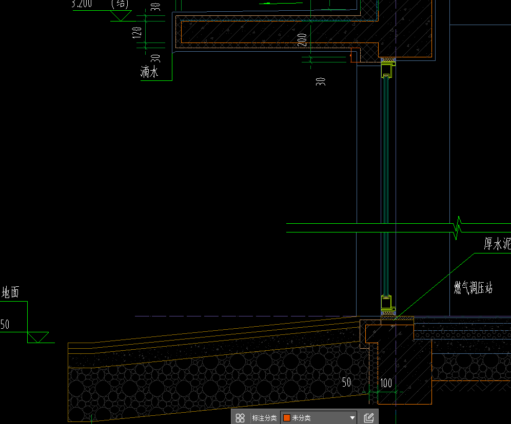

理想 2022-07-07 14:01:54 | 遼寧省 土建 | 240查看 3回答
xagcc 鉆石專家
答題: 317095 被贊: 72104
按墻的厚度計算吧
2022-07-07 14:04:06
天海一線 黃金專家
答題: 42495 被贊: 8973
結合平面圖和正立面圖看一下
2022-07-07 14:05:06
紅梅傲雪 鉑金專家
答題: 183776 被贊: 53959
挑檐 就是挑檐,不能算門的側壁
2022-07-07 14:16:33
