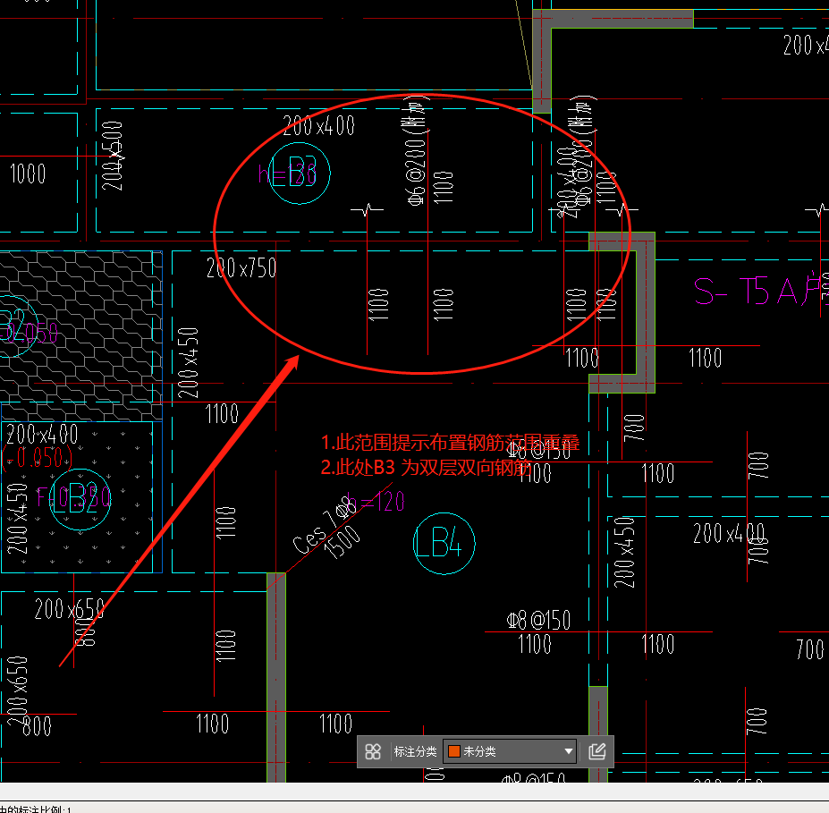

  • 提示布置板鋼筋范圍重疊怎么辦
    重疊板鋼筋
  • 范圍不對。。

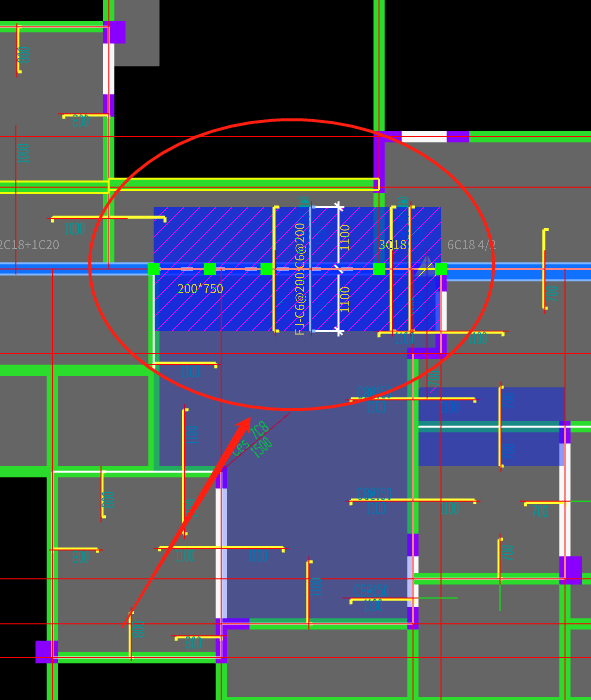

  • 應該是跟圈中的負筋重疊答疑解惑
    首次提交 2022-07-07 11:22:22  最近修改2022-07-07 11:25:09 (修改過1次)

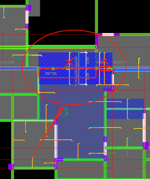

  • 你的負筋上已經寫明了附加,當然會重疊了,這是正常的,不用理會。但是你負筋畫了三條,都是同一個范圍就不對了。
