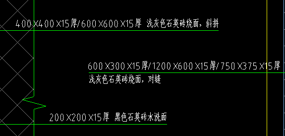

  • 園林鋪磚
    請問這種鋪磚是什么情況,我不是這個專業(yè),看不懂圖這個專業(yè)
  • 斜拼和拼花差不多,定額說明里應(yīng)該有關(guān)于拼花或者斜拼應(yīng)該在正常定額基礎(chǔ)上乘以系數(shù),如果沒有說明就按正常鋪裝套定額就行

  • 按面層論平方正常套就行,項(xiàng)目特征補(bǔ)充完整

  • 石英磚就是仿石磚,15mm厚的燒毛面的,把規(guī)格發(fā)給廠家詢價,鋪裝方式類似地板磚
