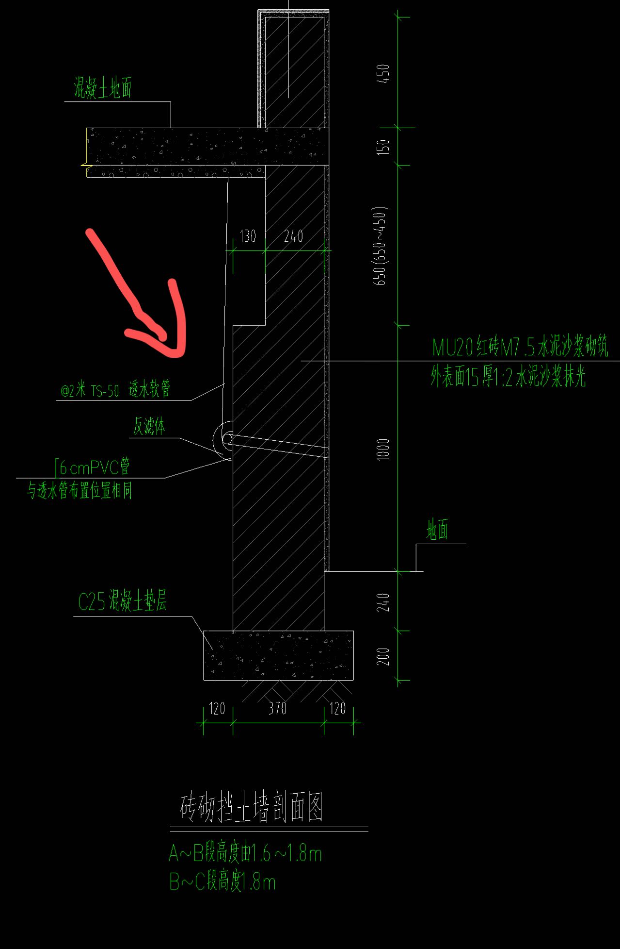

如下面截圖,磚砌擋土墻背面的TS-50透水軟管與泄水孔的PVC管連接,透水軟管應該套什么定額比較合適?
劉建寧 黃金專家
答題: 50988 被贊: 9299
直接補充一個市場價就好
