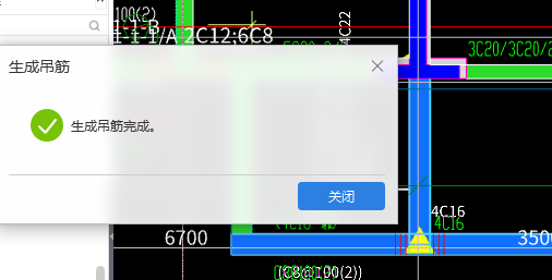

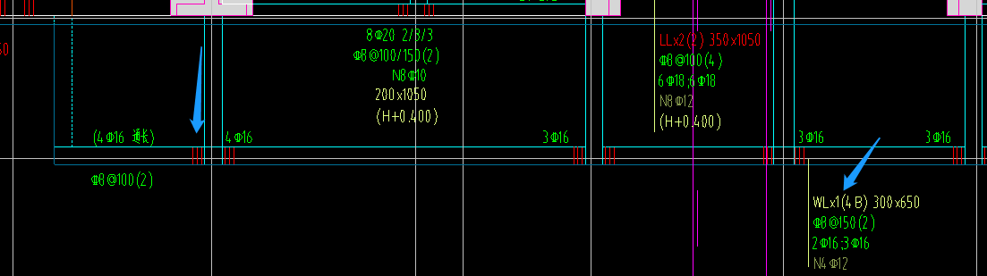

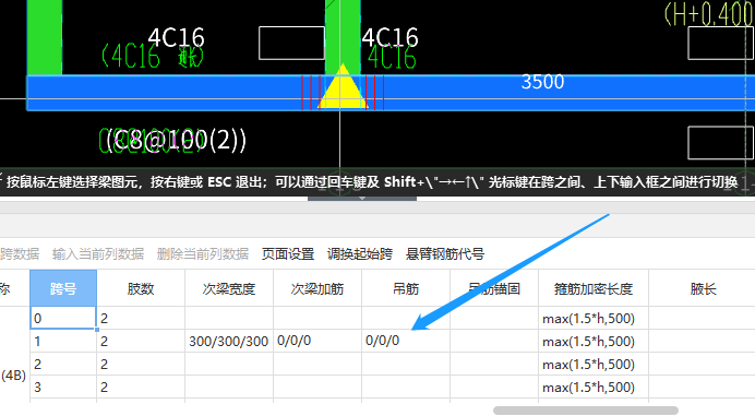

  • 圖中繪制了吊筋,,為什么構件中沒有?鋼筋也輸入了,什么原因?
    吊筋原位標注
    2022-07-06 18:04:59 補充
    2022-07-06 18:06:17 補充

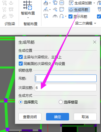

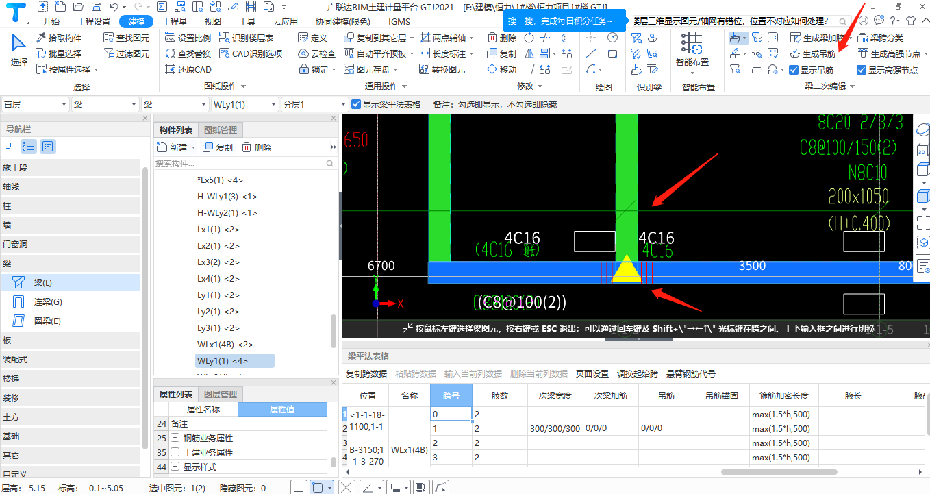

    使用生成吊筋,輸入鋼筋數據,用圖元生成,選中圖中的2個構件
    2022-07-07 08:29:22 補充

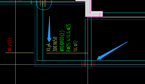

    是不是因為吊筋處梁以懸挑梁為支座?
    2022-07-07 08:38:30 補充

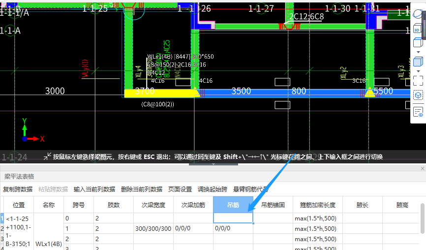

    廣聯達服務新干線建筑行業快速問答平臺-答疑解惑吊筋原位標注中輸入點不了,是不是因為WLx1以XLy4為支座的?
  • 你在哪里繪制了吊筋   4C16是支座筋不是吊筋,附加箍筋也沒有輸入上去
    原位標注
