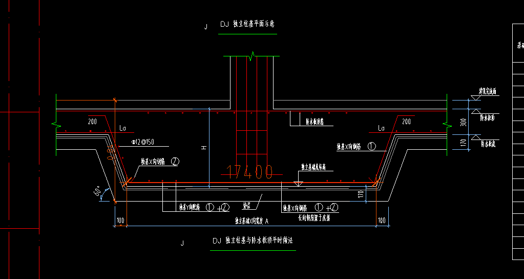

基礎底面積+側面積+斜邊長度寬度是多少?斜邊跟水平交界處長度是多少?基礎上下口水平位置需不需要做附加層防水?長度是多少?
exsi 專家
答題: 4976 被贊: 1390
長寬具體是多少,如果需要手算,則按照大樣圖標識尺寸計算。
把獨基底部、獨基底放坡斜面都算全就對了。
廣聯達提量,獨基構件的話,可以提獨基底面積、模板面積
