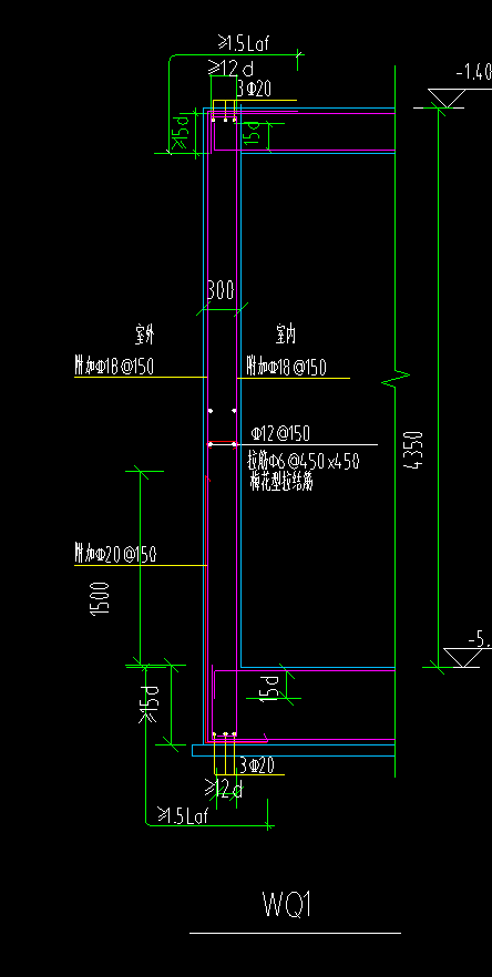

  • 如圖是個(gè)人防的外墻,在廣聯(lián)達(dá)要怎么畫
    人防外墻

  • 就用剪力墻定義,正常按圖布置
    2022-07-04 21:30:44
  • 剪力墻就可以解決的
    2022-07-05 08:29:35
  • 直接用剪力墻來(lái)定義并畫圖即可.
    2022-07-05 08:51:05

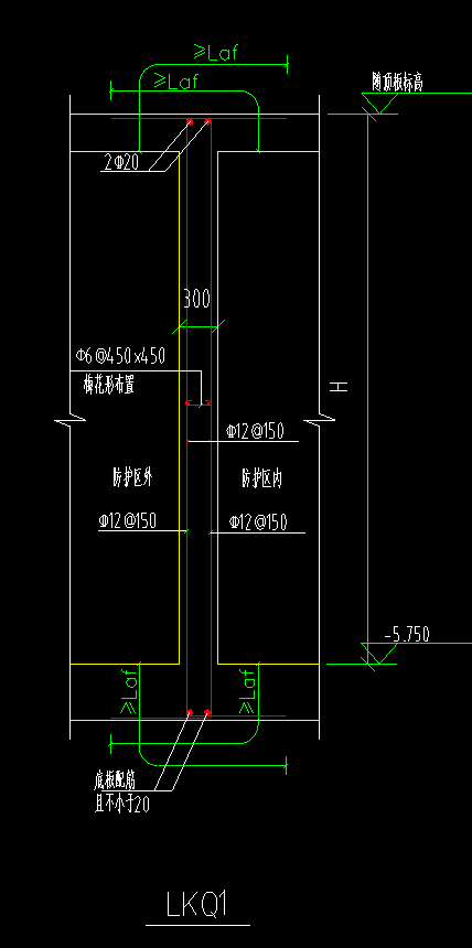

  • WQ用剪力墻定義,屬性設(shè)置為外墻,LKQ用剪力墻定義,屬性設(shè)置為內(nèi)墻。
