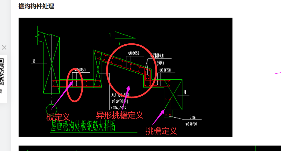

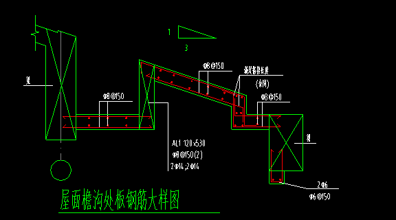

    1. 這個檐溝應該怎么畫呢?板變斜然后降板,再配置一個暗梁。還是直接用異型檐溝板畫。后面提量會出問題嘛?

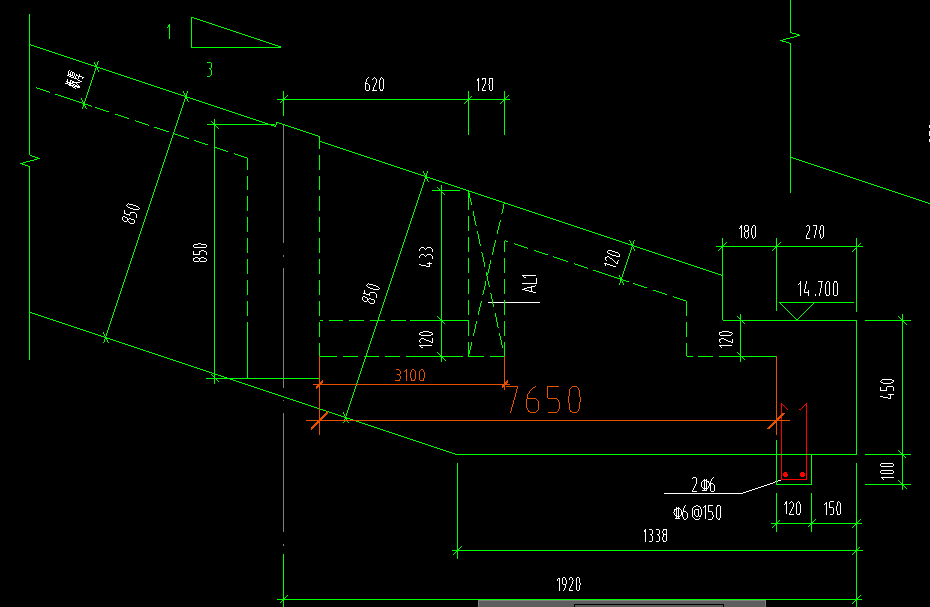

    2. 梁這里出現了連處變截面,這個應該怎么設置呢?分3段嘛?

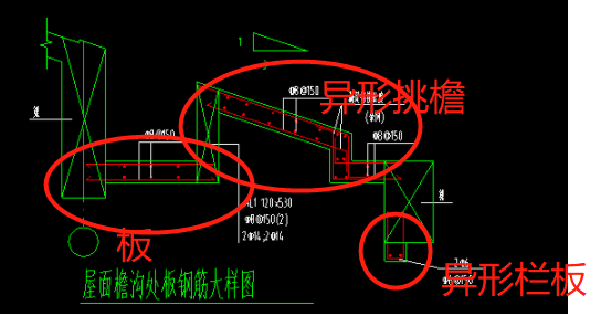

  • 梁的位置還是按梁來畫。梁與梁之間用板來畫。板可以輕松地處理斜板、升降板的要求。
