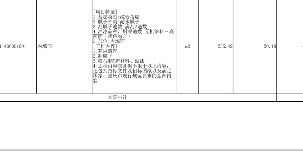

  • 結算時清單與圖紙不同 但是清單里有一句話 就沒有重新組價,見下圖,這樣處理有什么
    施工圖沒有更改清單直接上的工程量,這么處理可以嗎?
    2022-07-04 19:36:28 補充
    竣工圖圖紙是乳膠漆 但是施工圖也是乳膠漆 他們的投標和預算評審都是圖里的清單
    2022-07-04 19:36:59 補充
    現在送審了 心里總是感覺不舒服

  • 清單不能改,工程量為0,新增乳膠漆。必須這樣
    首次提交 2022-07-04 19:51:16  最近修改2022-07-04 19:51:43 (修改過1次)
  • 這個單價在結算時不好改變,在施工過程如果發現可以找甲方重新定個價。
    2022-07-04 21:18:09
  • 清單項目就是乳膠漆墻面。
