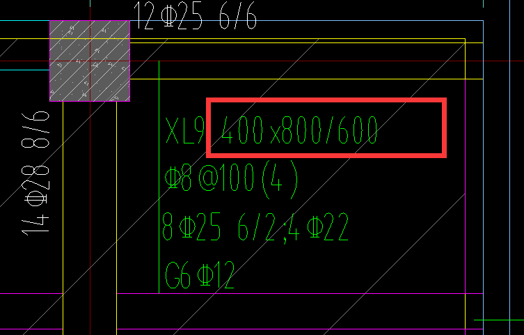

原位標注輸入就可以的
2022-07-04 17:59:03
維達詹工 專家
答題: 124968 被贊: 42676

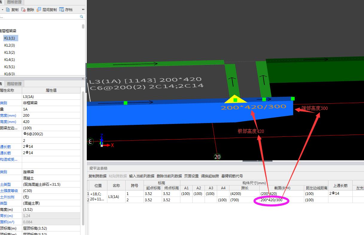

你好:在梁的原位標注懸挑跨截面輸入400*800/600.
2022-07-04 17:59:14
天山雪豹 黃金專家
答題: 141562 被贊: 18213
變截面 按設計圖紙標注輸入即可
2022-07-04 18:02:19
