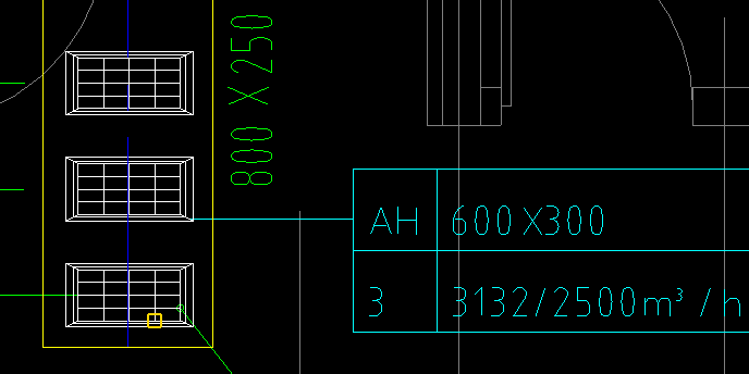

  • 通風工程算量時風管面積需要扣除上面風口的面積嗎
    算量
    不扣除
    計算規則中:薄鋼板風管、凈化風管、不銹鋼風管、鋁板風管、塑料風管、玻璃鋼風管、復合型風管按設計圖示規格以展開面積計算,以“m2”為計量單位。不扣除檢查孔、測定孔、送風口、吸風口等所占面積。風管展開面積不計算風管管口重疊部分面積。風管堵頭堵板按設計圖示規格以展開面積并入相應風管中。
    首次提交 2022-07-04 16:56:45  最近修改2022-07-04 16:57:09 (修改過1次)
  • 上樓回復是對,不扣除
