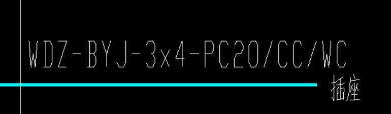

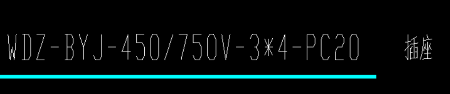

如圖所示,系統圖不同表箱的插座線規格是這么寫的,是不是第一個沒寫電壓的是不是默認為0.6/1KV,第二個是如圖所示的0.4/0.75KV?

是的,沒錯

這個可以忽略的

他倆是一樣的,中間的是電壓等級

看看前面的相序,有可能是三相插座。第二個
