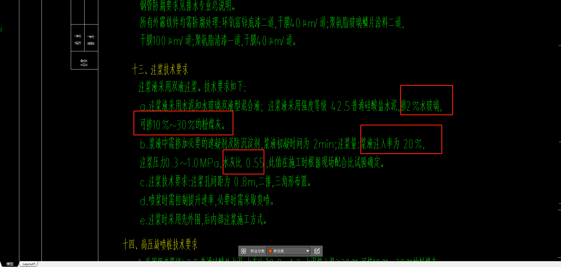

注漿液采用水泥和水玻璃雙液型混合液,注漿采用強度等級42.5普通硅酸鹽水泥,摻2%水玻璃,摻20%粉煤灰,漿液注入率為20%,水灰比為0.55,所以1m3的注漿含多少t的水泥、水玻璃和粉煤灰
廣岑 鉆石專家
答題: 35215 被贊: 11417
咨詢施工設計或按現場施工的試驗室配合比計算。
首次提交 2022-07-02 05:51:18 最近修改2022-07-02 05:52:12 (修改過1次)
