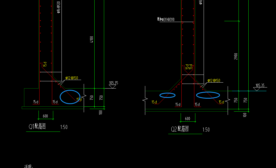

    請問大神,剪力墻底部斜加強筋在廣聯達圖形算量中怎么畫?越詳細越好,感激
    不用畫在定義其他鋼筋中輸入,手算補充下混凝土量

  • 用自定義線繪制。

  • 用異形墻定義兩側斜部,鋼筋在截面編輯里輸入
