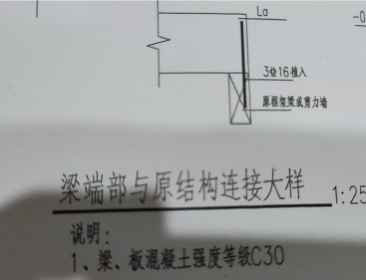

  • 求助老師們,這個的鋼筋量要怎么算呀
    鋼筋量
  • LA+植筋的深度   3C16的
    2022-07-01 10:37:31
  • 新建的梁一段  3根長LA的16的鋼筋
    2022-07-01 10:41:27
