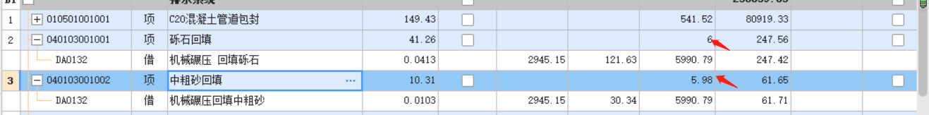

  • 問這個礫石與中粗砂回填的綜合單價一立方幾塊錢正常嘛?
    中粗砂回填
  • 肯定不正常,除非當(dāng)初挖方就是連砂石
    2022-07-01 10:15:50
  • 肯定不正常啊
    2022-07-01 10:16:32
  • 太低了,你看看是不是單位錯了, 或者沒有主材
    2022-07-01 10:16:41
  • 完全不對,建議復(fù)核工程量是否正確。
    2022-07-01 10:17:21
