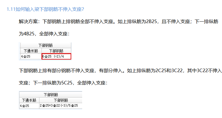

去梁的原位標注對應跨的下部鋼筋里輸入 在英文狀態下輸入如:3c18(-1)

原位標注--下部鋼筋里輸入 在英文狀態下輸入括號()里面負數

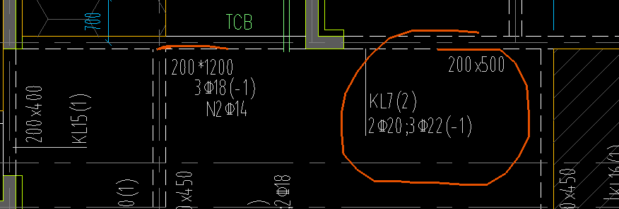

請問一下圖中梁在軟件中如何處理?
老師 請問一下圖中畫圈部分是梁的什么鋼筋,在廣聯達中該如何處理?

請問老師,梁集中標注中下部通長筋4E20(-1),這樣是表示有一根鋼筋不伸入支座。這樣該怎么輸入呢?是在下部通長筋里面輸3E20,然后在原位標注的下部鋼筋里輸入1E20(-1)嗎
