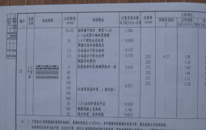

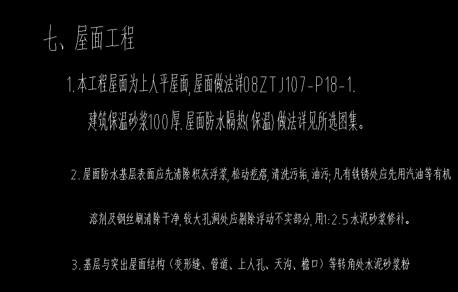

夏日棉花糖 2022-07-01 08:59:19 | 湖北省 土建概算計價軟件GCCP | 463查看 1回答

按分部分項順序列清單項,1現澆混凝土工程2現澆混凝土鋼筋工程3屋面及防水工程4保溫隔熱防腐工程5樓地面裝飾工程6天棚工程;按圖集工作內容計入相應清單項中,套用子目

請問這個屋面怎么套清單定額
