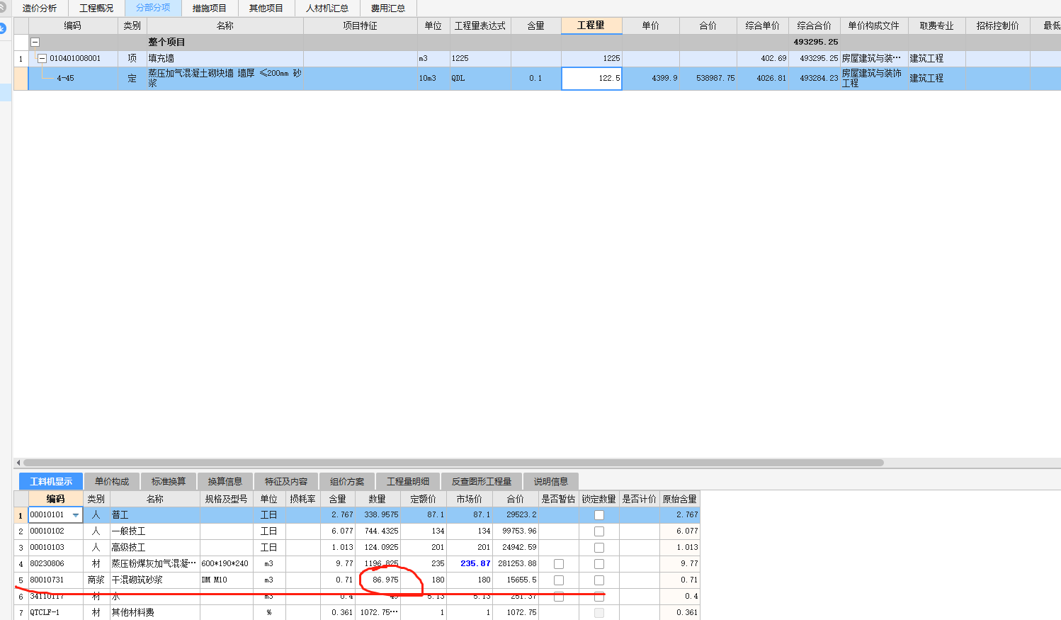

與墻厚,磚的規格,砂漿標號,都有關第
240墻 混合砂漿M5 用 0.0482*1225=59.045噸
2022-06-30 09:12:43
茉莉 白銀專家
答題: 4615 被贊: 2862
可以用云計價軟件測試一下
用比例換算下就能得到了
