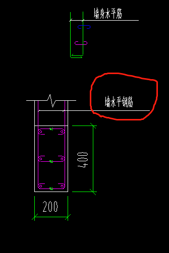

  • 墻身水平筋如何布置?圖中為構造邊緣柱,繪制剪力墻,怎么繪制鋼筋伸入柱子?如何繪制
    構造邊緣

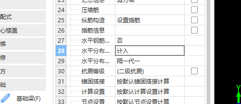

    定義剪力墻時選擇計入
    墻身

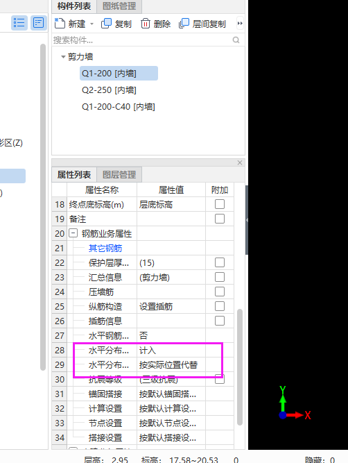

  • 樓主您好,可以選擇鋼筋計入方式,設置下工程量計算規則。
    祝順利望采納。

  • 剪力墻繪制的時候,直接覆蓋貫穿暗柱就可以了
    2022-06-30 08:19:40
  • 這個構造邊緣暗柱只有縱筋和拉筋,沒有箍筋,箍筋是剪力墻水平鋼筋伸入代替,軟件在那個剪力墻鋼筋屬性有一個按鈕,選擇水平鋼筋計入就行了答疑解惑
