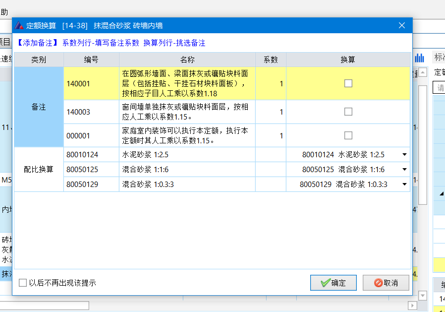

  • 為什么套抹灰水泥砂漿,看不出來厚度?
    厚度砂漿

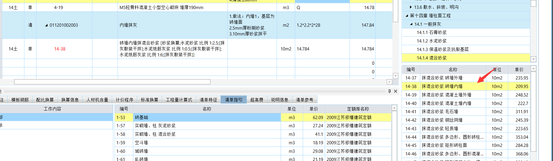

  • 12-38是12+8,具體可查定額后面的附表。
    首次提交 2022-06-29 14:16:10  最近修改2022-06-29 14:16:43 (修改過1次)
  • 看人材機含量 也能看出幾個厚
    這就算2cm的
    首次提交 2022-06-29 14:16:31  最近修改2022-06-29 14:26:39 (修改過1次)
  • 綜合測定的抹面厚度、子目單價。
    2022-06-29 14:17:29
  • 定額是按20mm考慮的
    2022-06-29 14:17:46
