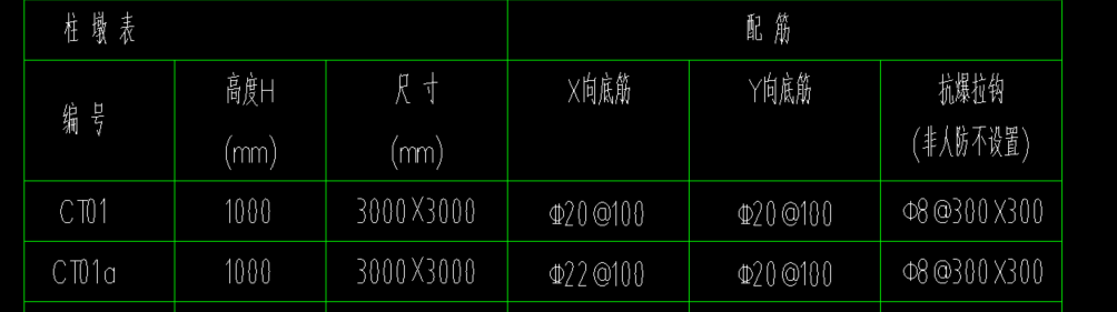

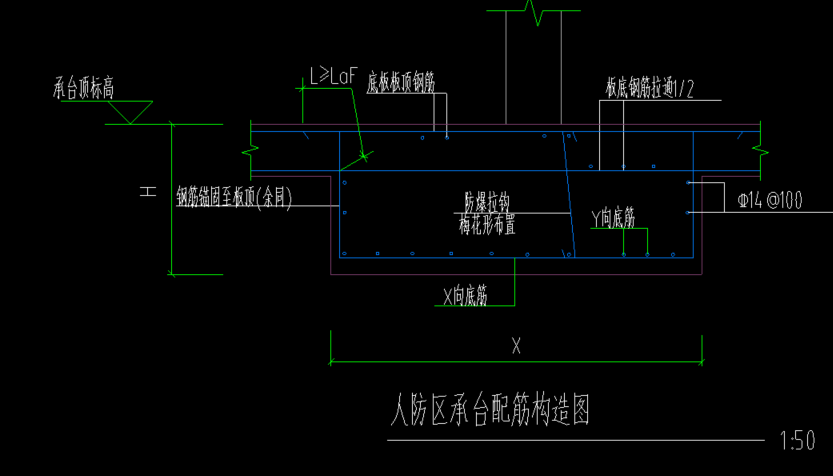

油麥菜 2022-06-29 14:01:32 | 江蘇省 土建鋼筋算量GGJ2013 | 711查看 4回答
GXZ 鉆石專家
答題: 233400 被贊: 44343
在屬性其他鋼筋里編輯
2022-06-29 14:02:25
小老百姓 鉑金專家
答題: 168501 被贊: 161734
在其他鋼筋當中輸入
2022-06-29 14:02:31
呂先生 專家
答題: 700 被贊: 171
在其他鋼筋里手動計算輸入
2022-06-29 14:04:16
紅梅傲雪 鉑金專家
答題: 183728 被贊: 53929
或者是在其他鋼筋內輸入
或者是借用筏板基礎布置承臺(筏板基礎可以布置計算拉筋)
