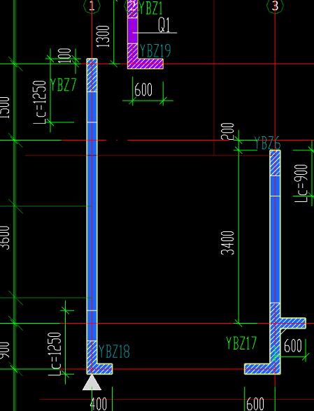

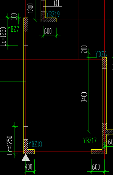

  • 請問為啥暗柱識別出來變成一個構件了?明明暗柱是分開的呀?
    分開暗柱
全部回答 (6) 首答僅用{{minutesHtml}}
  • 設計圖紙的人為了圖方便,用了一個圖層,就線什么的連在一起,就成整體了;
    2022-06-28 15:30:26
  • 是設計圖的問題,不能正確識別的 就需要自行繪制圖形了 。
    2022-06-28 15:30:33
  • 將墻邊線識別成了柱邊線,所以出現這樣的情況。將CAD線還原,然后正確識別柱邊線。
    2022-06-28 15:31:53
  • 先提取墻邊線然后什么也不管 直接進行暗柱提取識別 還原的時候記得墻邊線也還原,一般情況下是沒問題的
    2022-06-28 15:33:20
  • 你好,首先你檢查是否是你操作的問題。其次如果操作沒有問題,那就是圖紙的問題,這樣的話你可以手工進行繪制。圖紙有問題就不需要折騰了,直接手工繪制。
    2022-06-28 15:53:08
  • 因為暗柱就屬于墻體的一部分,設計人員將暗柱邊線和墻線設計在一起,所以必須手工自己定義,否則識別后還要自己再檢查一遍,因為錯誤很多,還不如自己定義,一邊就好了,比較準確
    2022-07-01 15:19:50
