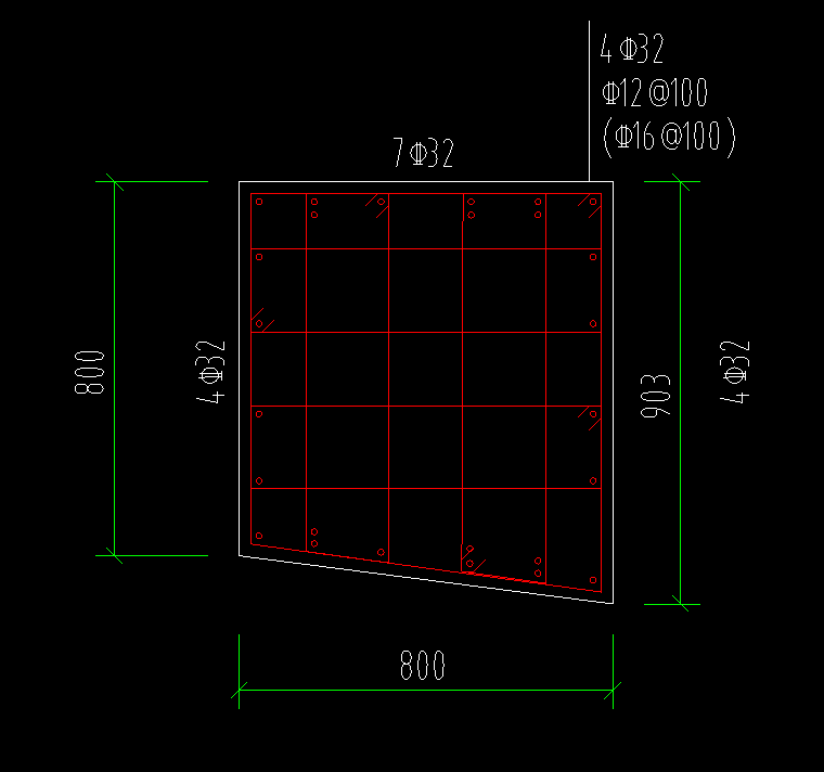

  • 異形柱怎么設置節點區核心箍筋,如果編輯鋼筋中新增的話,根數如何確定

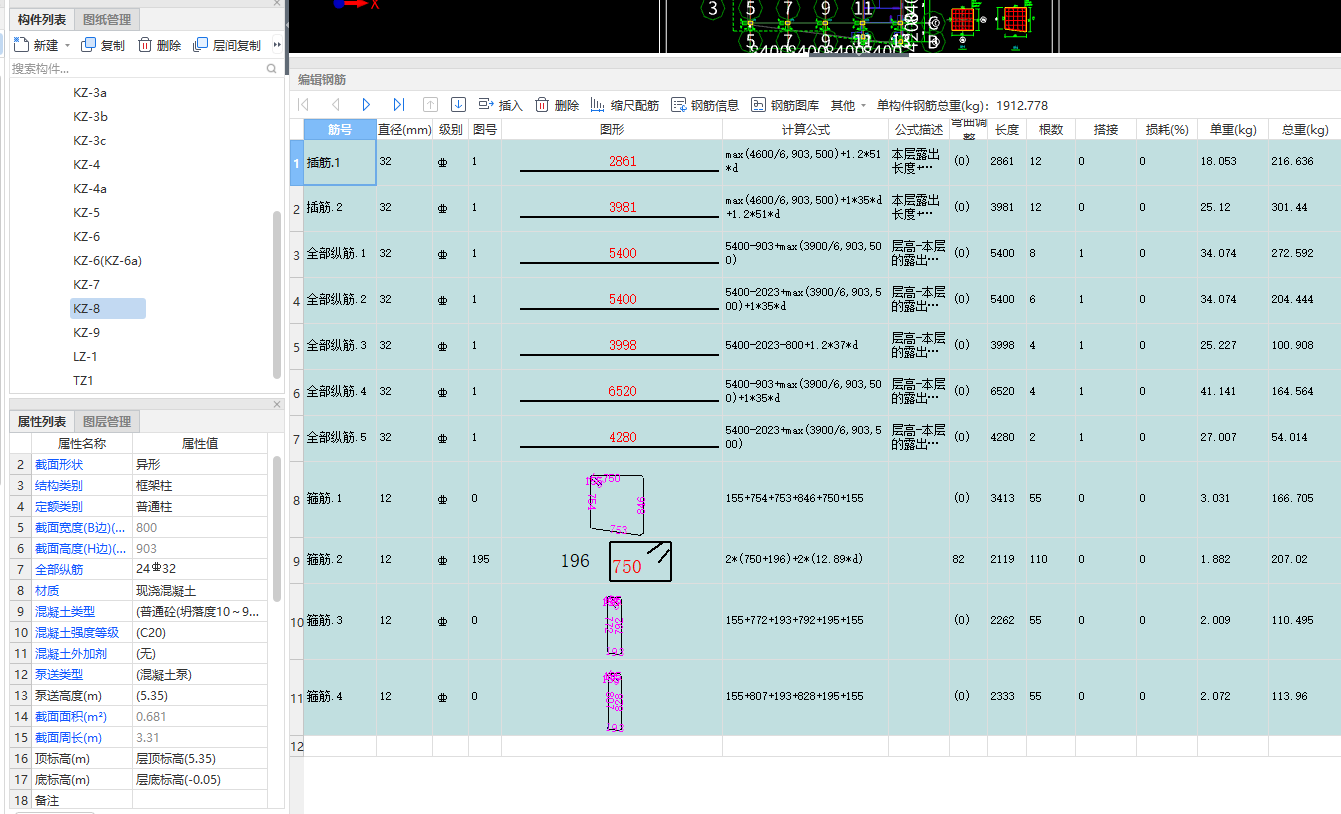

    你好,異形柱/參數化柱直接輸入不了核心區箍筋,變通方法如下:
    1、將柱匯總后,在【編輯鋼筋】中修改柱箍筋根數,手動減去節點區根數,再“插入”一行,輸入節點區/核心區的箍筋信息,再【鎖定】柱。
    2、在【表格輸入/表格算量】中處理節點區/核心區箍筋的工程量。

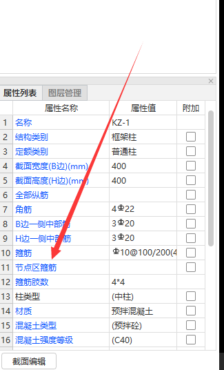

  • 樓主您好,節點區鋼筋信息在柱構件屬性欄編輯輸入即可,請見附圖。
    祝順利望采納。
