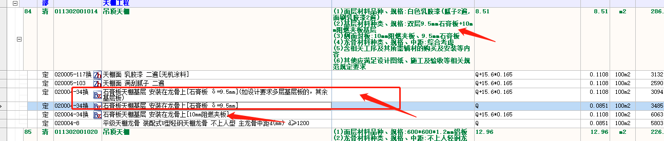

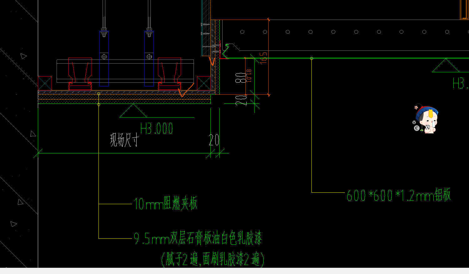

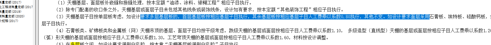

請問石膏板按基層基層子目套,再加一個基層子目*系數,那阻燃夾板還要*系數嗎
2022-06-27 16:59:31 補充
2022-06-27 17:00:21 補充
感謝
藍天 黃金專家
答題: 31036 被贊: 7669
阻燃夾板不能*系數。
2022-06-27 16:27:25
郭衛科 黃金專家
答題: 24950 被贊: 5991
需要;
2022-06-27 16:51:50
