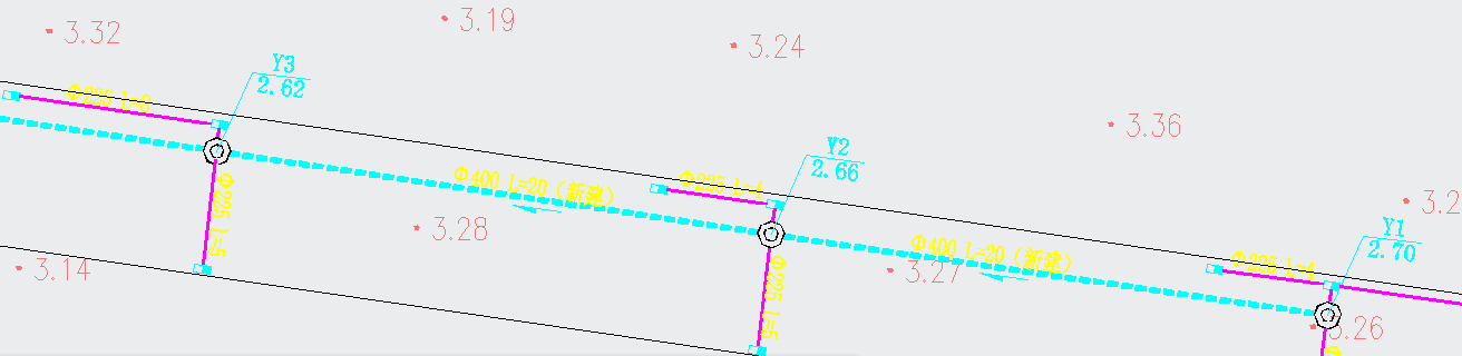

圖中雨水井中數據2.70,2.66,2.62表示什么 ?按管道走向不是Y3應該更深嗎?
天涯浪子 鉑金專家
答題: 52240 被贊: 16365
按坡度反算
2022-06-27 14:22:52
xagcc 鉆石專家
答題: 316865 被贊: 72007
是各方相關到的標高信息
2022-06-27 14:23:04
