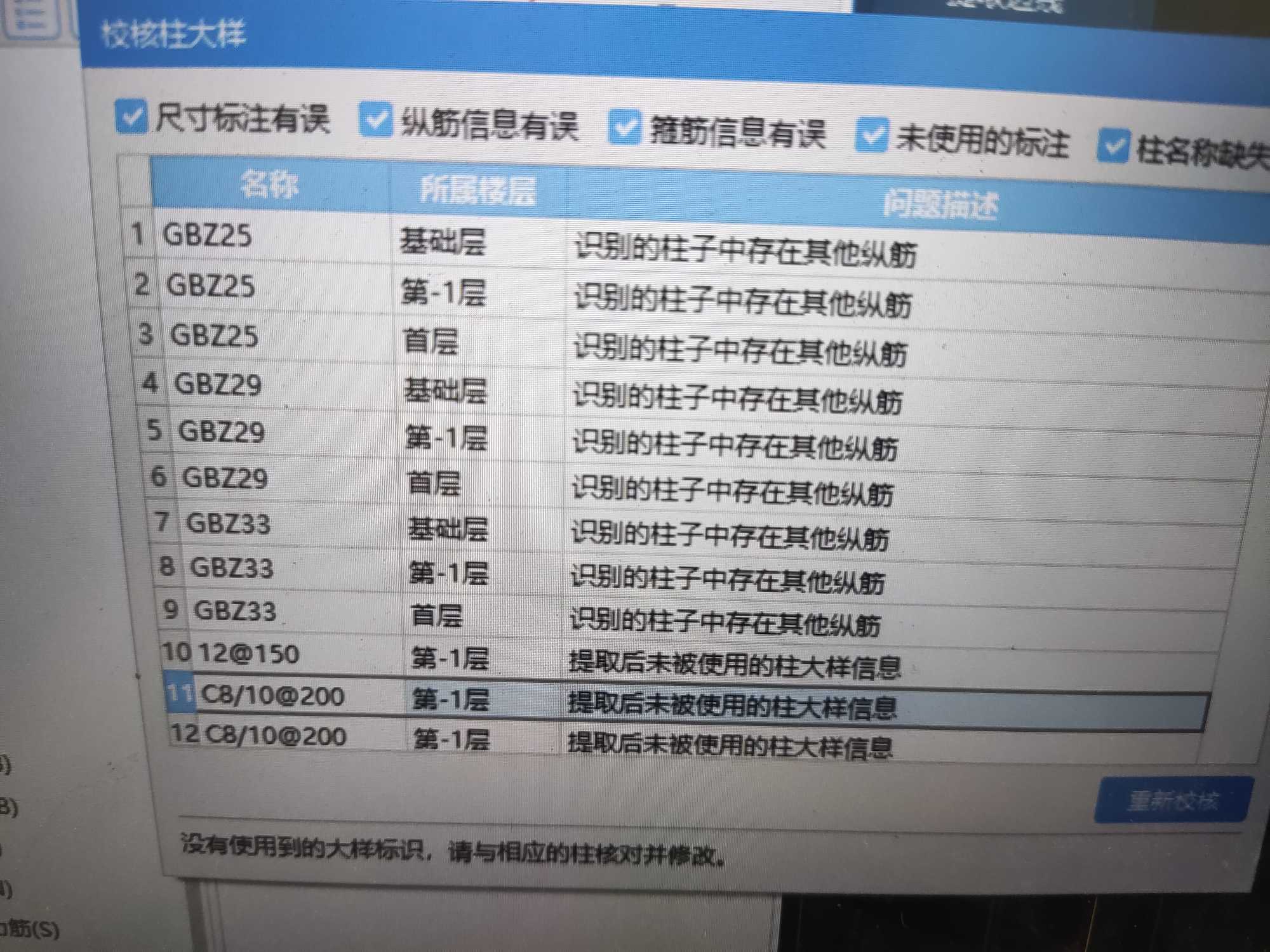

  • 我的柱子標高是負一層,為什么有幾根顯示基礎層和首層存在其他縱筋
    其他縱筋
  • 你對照圖紙核對看看呀,別人看不到圖紙,猜出來的解釋不一定準確,反而有受誤導的可能
    2022-06-26 14:58:59
  • 你好:雙擊提示定位到柱構件,打開截面編輯窗口檢查柱鋼筋識別是否有問題,若識別不正確可以在柱截面編輯中修改,若位置、鋼筋信息等識別正確則可以忽略。
    2022-06-26 14:59:50
  • 可能性是CAD圖中鋼筋,有其它類型的鋼筋。例如,不是通長的縱筋。
    2022-06-26 15:00:19
  • 根據圖紙信息定義構件。
