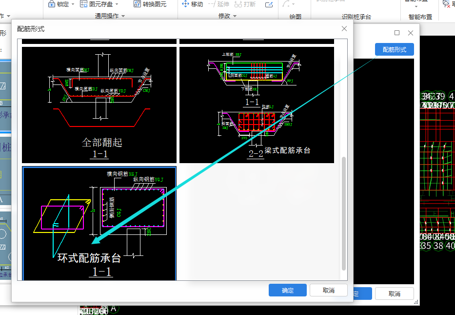

定義承臺時選擇環式配筋的承臺

你好:用環式配筋承臺定義,內小箍筋在其它鋼筋里面計算輸入。

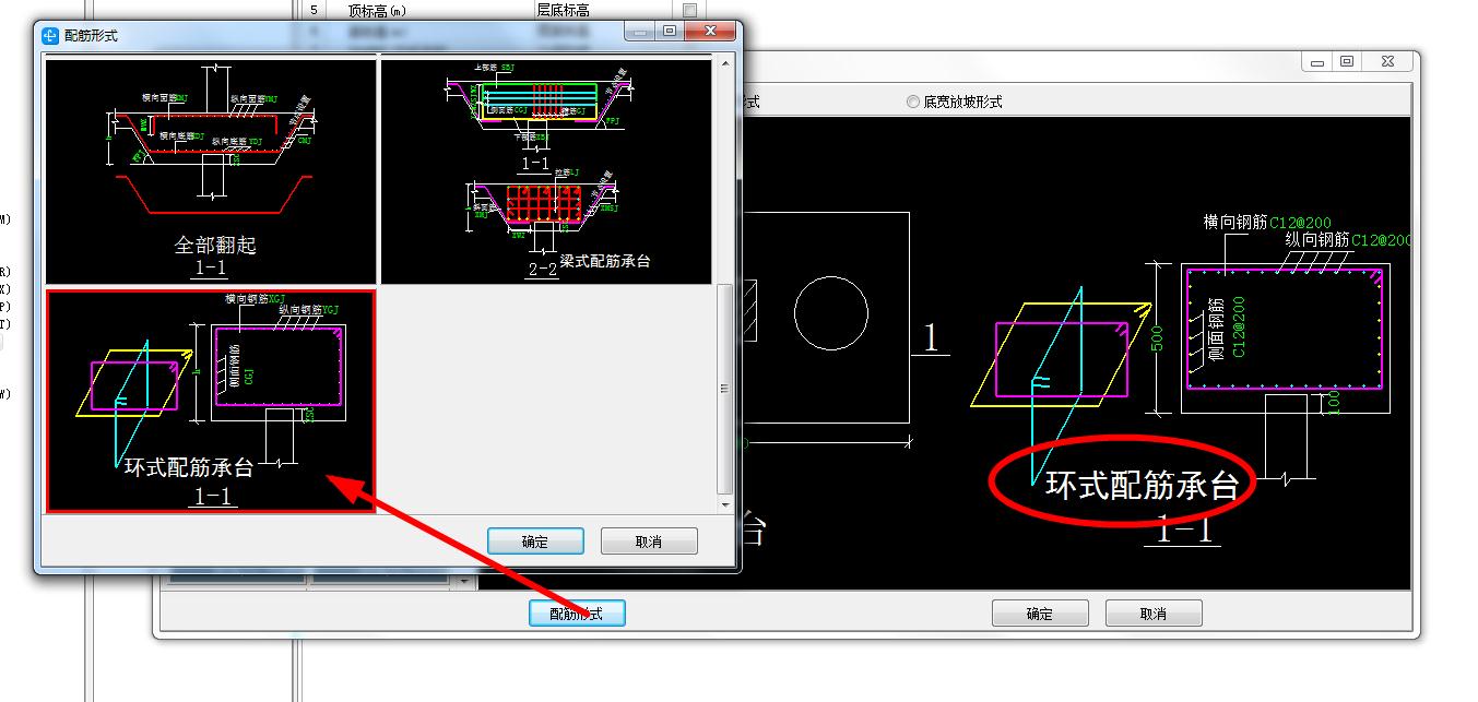

環式配筋的承臺
