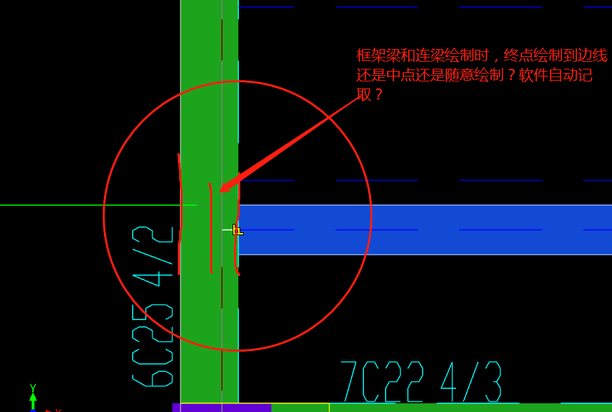

  • 框架梁,連梁這些構(gòu)件繪制起點有要求嗎?
    框架梁連梁等梁構(gòu)件繪制時,是必須從支座中點開始繪制還是可以用邊線開始繪制,然后軟件自動計取從中點開始算量了???
    構(gòu)件繪制
  • 只要與梁有接觸就可以了
    2022-06-25 17:59:26
  • 要畫到中心線相交。如果畫到邊線,有時候不小心差1mm,沒有與支座接觸,變成了,懸挑梁。
    2022-06-25 18:01:58
  • 從軸線或是梁中畫
    2022-06-25 18:10:15
  • 你好:一般繪制軸線處。
    2022-06-25 20:17:36
