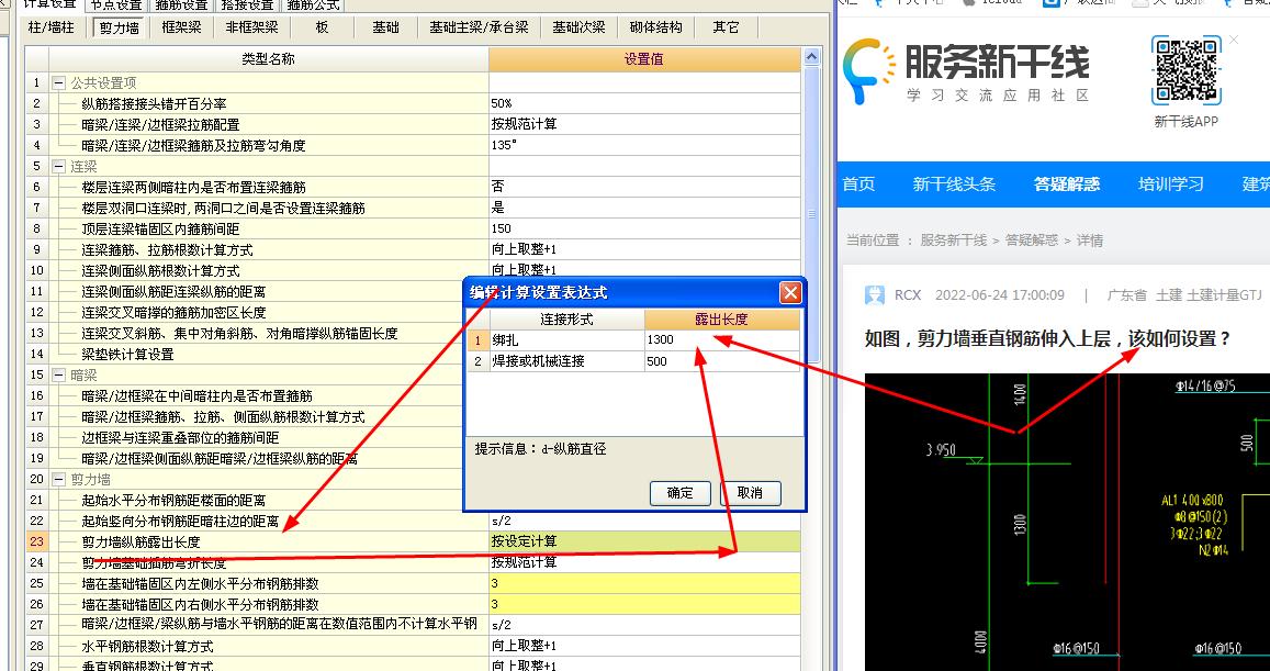

設置方法如下:
2022-06-24 17:05:35

不用設置,本來就是這樣做的
2022-06-24 17:02:02

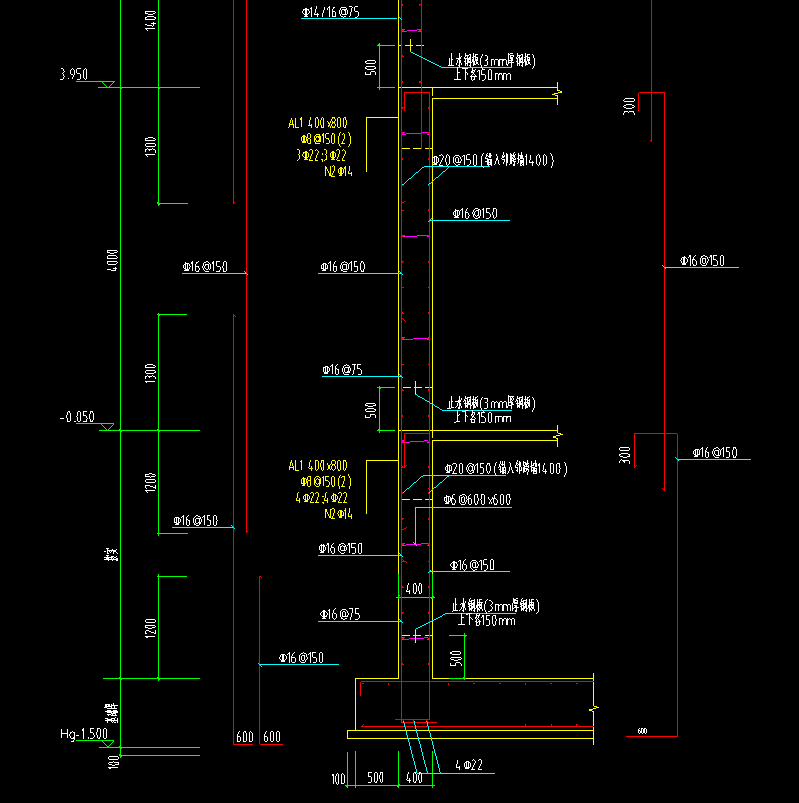

剪力墻垂直鋼筋伸入支座的長度如何設置
如圖:剪力墻垂直鋼筋伸入支座彎折450,在GTJ2021中如何設置?
