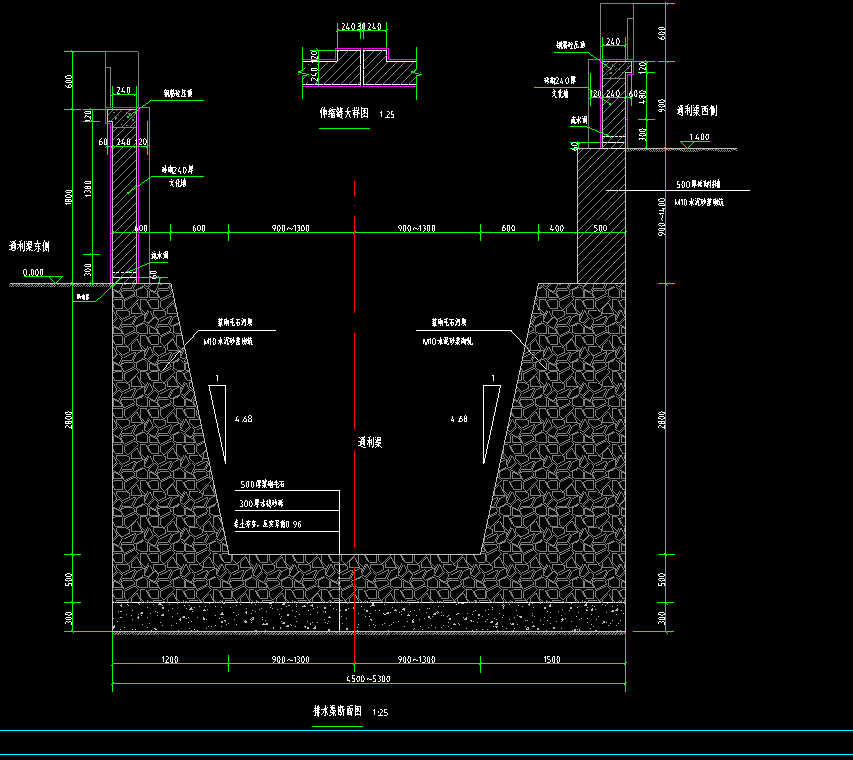

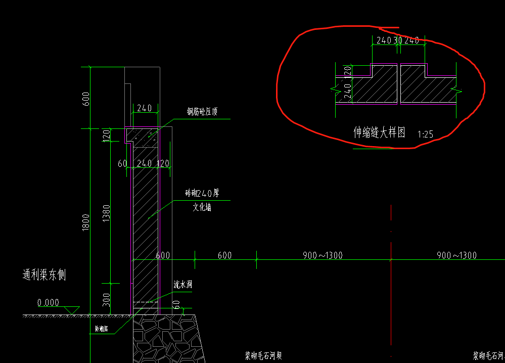

  • 這個伸縮縫說位置在磚垛處,有老師能給指一下嗎,看不懂

  • 樓主您好,這兩個圖,左側的是立面圖,顯示的是磚垛的高度等信息,右上角的是平面圖信息,顯示的是伸縮縫的寬度等信息,樓主結合在一起看就好了。
    祝順利望采納。
